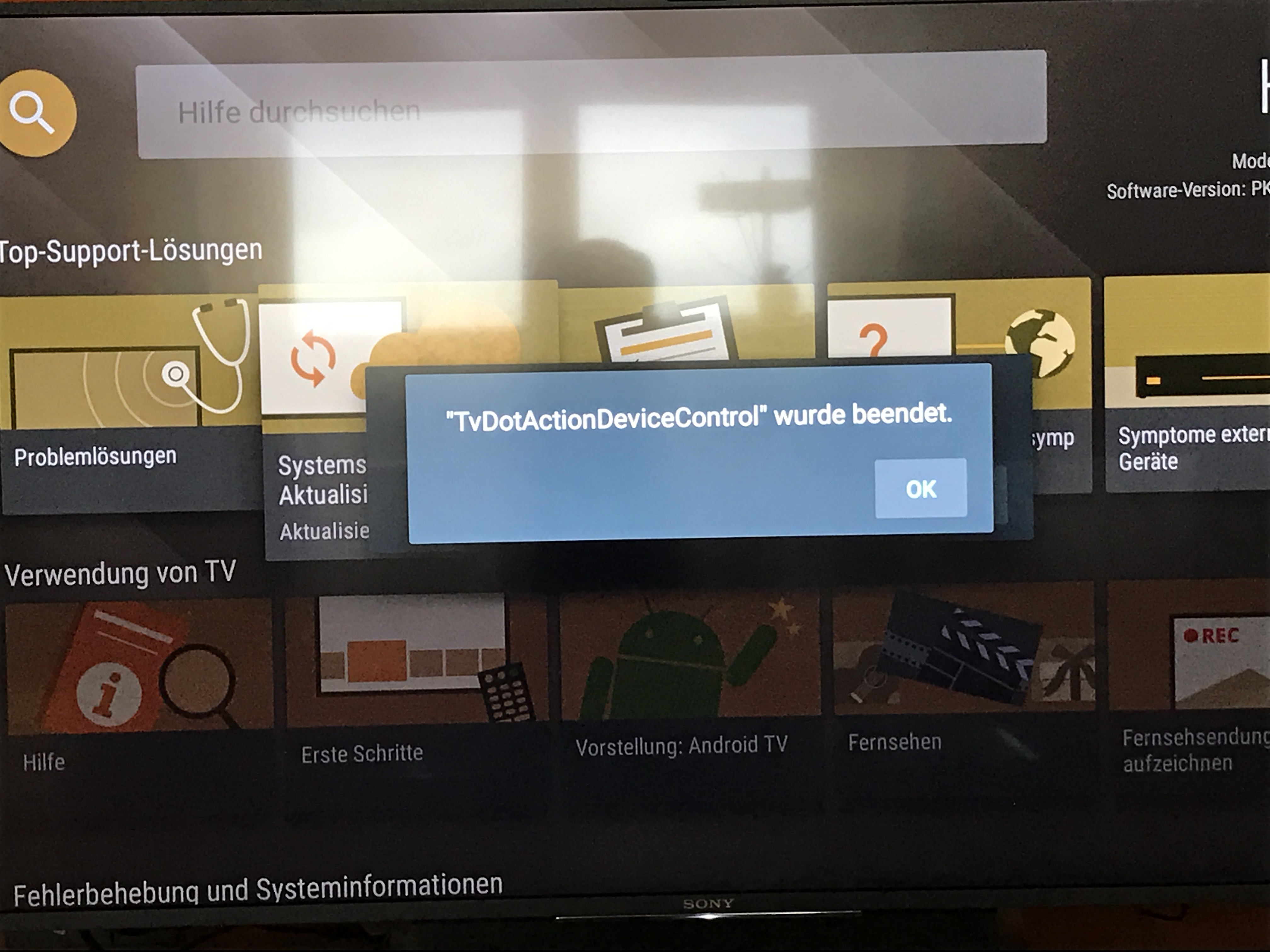

ich hatte grade einen merkwürdigen Fehler den ich euch mitteilen möchte. Im Homescreen tauchten auf einmal Meldungen auf dass irgendwelche Dienste beendet wurden. Mit einem Klick musste man die Meldung bestätigen. Unten seht ihr ein Beispiel dazu. Das zog sich so über eine Minute unabhängig von der Bedienung. Es endete damit, dass der TV neu gestartet wurde. Jetzt läuft wieder alles. Einmal ist Keinmal.....von daher...aber trotzdem als Anmerkung.IMG_0482.JPG
Skynet3006
Vielschreiber
Zu den anderen Punkten: Mir fehlt ein wenig die Zeit dass alles ausführlich zu testen. Fokus lag erstmal auf kritischen Fehlern. Ob der o.g. Screenshot dazu gehört, kann ich noch nicht sagen. Ich lassen den TV nebenbei laufen und schaue ob es wieder auftritt.
Ich hatte die oben beschriebenen Probleme vorher nicht gehabt oder es ist mir nicht aufgefallen.
