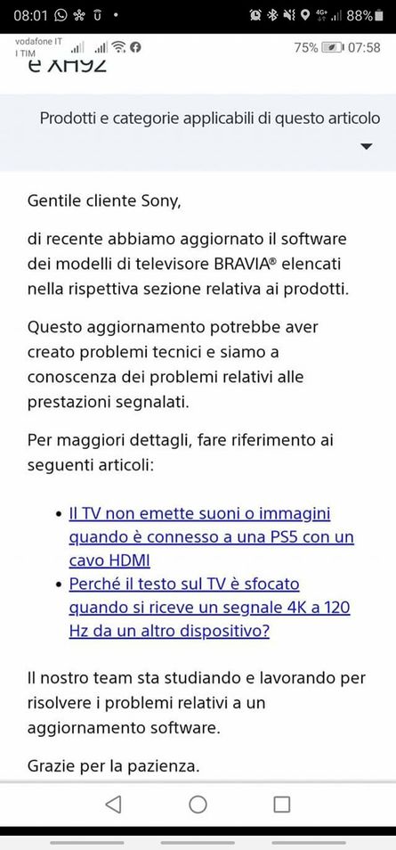

No su quello ti dò ragione...ma sto leggendo (poi se è verò o no non lo so) che parecchi stanno avendo problemi anche con la X90 dopo l'aggiornamento di agosto come questo:
una storia infinita....comunque lo proverò e ti dirò....sei più informato tu che il venditore ... 😁

L ' aggiornamento incriminato è quello di Ottobre, già ritirato e sostituito da uno nuovo uscito oggi (parlo di XH90).
Ancora non ci sarà il 120 hz, si parla di Dicembre.
Di tutto quello che ho letto su internet a me non è capitato ancora nulla.
A volte si ingigantiscono problematiche minime.
Non pensare che con un Samsung saresti andato sul sicuro, ci sono 140 pagine di insulti e suppliche sul loro forum in merito all' HDR.

per quanto riguarda XH90 è appena stato messo in OTA l'aggiornamento firmware che dovrebbe risolvere il problema di nitidezza  a 4K@120P.
Se avete questo prodotto collegatelo e probabilmente vi comparirà un aggiornamento firmware.
