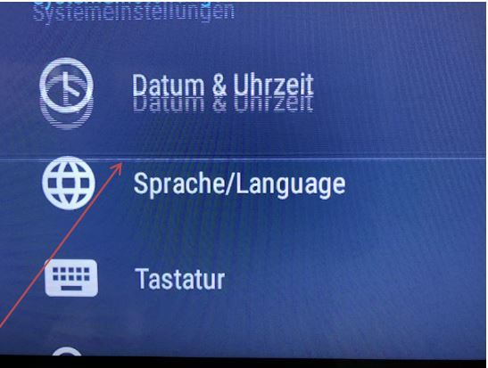

KD-55XD9305 horizontale Streifen, doppeltes Bild
Hallo Sony-Leidensgenossen,
mein 55XD9305 (Prod. Datum  04/2016) hat plötzlich horizontal ein doppeltes Bild mit schwarzen und dunklen Streifen.
Nach dem Einschalten ist der Effekt des doppelten Bildes nicht vorhanden.Dieser ist vom Eingangssignal unabhängig und auch im Menü vorhanden. Der Effelt tritt erst wenige Sekunden nach dem das Bild vom Startscreen umgeschallten hat.
Der helle horizontale Streifen (roter Pfeil) zeigt sich gleich beim Einschalten am Android Start-Screen.
Hat jemand Erfahrung mit diesen Fehlern? Ich würde gerne herausfinden, welches Bauteil (Panel/Board) defekt ist.
