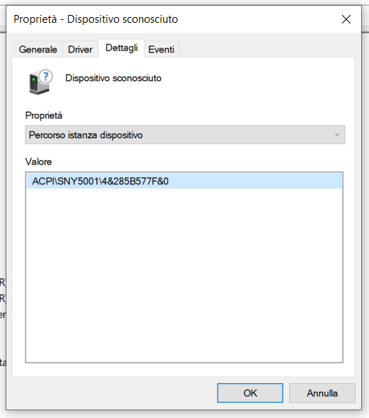

Questo è il primo controller
Questo è il secondo ...
profile.country.IT.title
Marino.Manolo
Dal MENU a tendina del secondo scegli ID hardware... Mi serve quello...
fabpadri
Member
Non trovo un TAB con ID Hardware … forse ti riferisci a questo?
Marino.Manolo
Ma no! Sempre dove eri prima, Dettagli > Proprietà...
