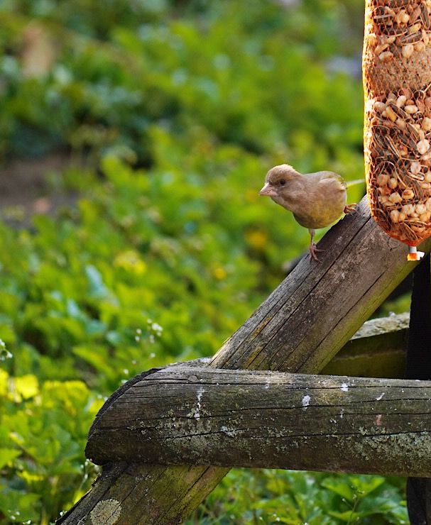

200-600 niet scherp
Anderhalf maand geleden deze lens gekocht.
het viel me op dat de foto's niet scherp zijn.
een aantal tips gekregen van de winkel waar ik deze lens heb gekocht zoals. Fotograferen op statief, iso zo laag mogelijk houden etc.
maar na een paar weken lukt het me niet om de foto's scherp te krijgen.
heeft iemand dezelfde ervaring met deze lens?
of tips zodat ik opnieuw de lens kan testen.
is dit een 'slechte' copy??
ik fotografeer met de 7r3.
een voorbeeld van een foto
1/1000
Iso 2000

ISO 2000 lijkt mij een behoorlijk hoge waarde. Staat de ISO soms op auto? Ik heb zelf een RX10M3 (tot 600 mm) maar ik neem aan dat de menu's gelijk zijn. Er staan (voor mijn camera) diverse tutorials op YouTube die vooral ingaan op scherpstelgebied ed.. Kijk eens op vogelfotografie, de diverse instellingen maken echt een wereld van verschil, altijd op M en zelf kiezen. Bijv. vogel in de lucht/boom overbelichten, vogel in de lucht flexibel scherpstelpunt enz.. Uiteindelijk is de waarheid dat iedereen foto's nabewerkt vanuit RAW (Capture One for Sony in mijn geval). Succes en bedenk dat de camera altijd uitgaat van een gemiddelde maar de fotograaf het verschil maakt!

Bedankt voor je antwoord
deze foto is gemaakt op iso 500 en 1/500
ook niet scherp ondanks de lage iso

Zo te zien is het scherpstelpunt niet OK? Als het scherpstelpunt niets doet flex scherpstelpunt en breed. Kan ook wel eens aan de monitor liggen. Op Capture One is het beeld ook vaak niet zo goed. Uitvergroten (eenvoudig in Irfanview) wil nog wel eens helpen. Al die pixels! Deze foto op ca. 25 meter. Zanglijster op ca. 25 meter

Aha. Dat dacht ik al wat betreft scherpstelpunt. Als ik bv flexibel punt s - m - of L gebruik en ik kijk de foto terug op de camera dan wordt een ander gedeelte vd vogel getoond waar de af is gericht.
Ik richt bv op de kop of als het lukt op een oog. De af toont dan niet waar ik scherp heb gesteld.
Misschien is de camera de boosdoener😱

Als je foto maakt vanaf statief met beeldstabilisatie uit. Van een statisch onderwerp (dus onderwerp dat niet beweegt 😉 ) Is het dan ook onscherp?
Hoe heb je het. objectief ingesteld (de switches op het objectief)
En als je de kwaliteit van het objectief niet vertrouwd laat het dan eens testen in de winkel waar je deze hebt aangeschaft. Zij willen je vast hier wel mee helpen. Gebruik zelf een de 200-600 op een a7 III en a7 RIII en dat werkt hier prima. Door zijn lange brandpunt afstand vergt het fotograferen met dergelijke objectieve wat oefening...
Hieronder twee filmpjes met uitleg m.b.t. de autofocus mogelijkheden.
Your camera is just a tool: You are the secret sauce! 😉 Mijn plekje op het Web

Switches: 1
auto iso
foto's zijn niet scherp.
bedankt voor de filmpjes.
ik ga nu met de stabilisatie aan fotograferen.
Gebruik een statief met een schommelkop.

Bedoel waar staan de switches (schuifjes) op die van de je objectief.
Fotografeer je uit de hand dan beeldstabilisatie aan. Fotografeer je vanaf statief dan zet je deze uit. (Op je camera als op je objectief)

Switches
AF - 10 m en meer - Full
steady shot - off
mode - 1

Wat je beschrijft, hebben redelijk veel mensen klachten over. Op korte afstanden is de 200-600mm indrukwekkend scherp, op grotere afstanden is het meer een kwestie van geluk hebben.
Een echte oplossing (erkend door Sony) bestaat er niet, maar het "initialiseren" (resetten dus) van de camera met de lens erop gemonteerd zou helpen...was er eerst sceptisch over en ben nog niet 100% overtuigd, maar ik heb de lens van iemand (na initialiseren) wel zelf getest en die was super scherp op grote afstanden. Ik heb het voor initialiseren niet gezien, maar ik ken deze lens goed genoeg om te weten hoe "niet scherp" eruit ziet.
Is zeker het proberen waard.
Op zich is er dus niets mis met je lens...
