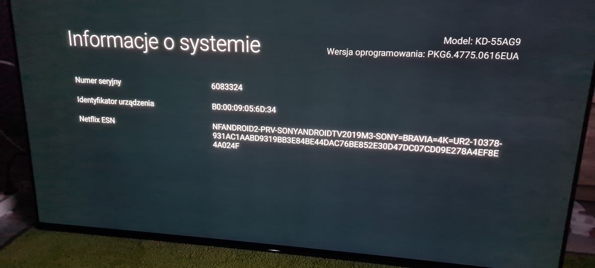

Ze względu na duże kłopoty z serwisem SONY i opisywane tu przypadki, że klienci przez dwa miesiące są bez telewizorów, nie zgodziłem się na zabranie telewizora przez serwis. Miałem prawie pewność, że wspomniana usterka występuję na wszystkich oledach z serii AG9. Okazało się, że miałem racje. Być może problem ten dotyczy też serii AF8 i starszych.
Kupiłem wczoraj z możliwością zwrotu mniejszą wersję AG9 czyli KD-55AG9 podłączyłem ją w innej lokalizacji tylko pod antenę DVB-T bez konfigurowania Android, bez Wi-Fi itp.
Po drugim włączeniu telewizora po kilku minutach na DVB-T pojawił się na górze ekranu wspomniany pasek. Zostanie złożone kolejne zgłoszenie do serwisu z nowym RMA. Wspomniany problem dotyczy wszystkich odbiorników AG9. Zakupiony przeze mnie wyprodukowany jest w lutym 2021.
Linki do filmów pokazujące pasek, na końcu filmu jest model telewizora i numer seryjny:
https://photos.app.goo.gl/y2btuNHPPELQLwHs8
https://photos.app.goo.gl/EJyCdrqkYqvKB5eP9
Proszę o to by firma SONY jak najszybciej rozpoczęła pracę nad usunięciem wspomnianej wady.
Ta sama usterka jest na dwóch różnych telewizorach OLED z serii AG9, więc jest na wszystkich.
(dotyczy KD-77AG9)
(testowany drugi TV KD-55AG9 sn: 6083324)20210306_173246.jpg20210306_173317.jpg20210306_172211.jpg
