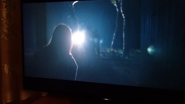

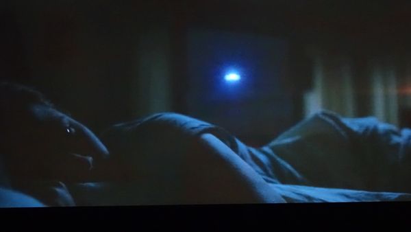

Witam, czy możesz wstawić zdjęcia z trybu kino pro jak ten film bedzie u ciebie wygladał? arrival 14:31 17:32 27:11
Dzisiaj wieczorem Ci wrzucę.
widzę ,że ten film jest trochę zielony ale nie aż tak jak u Ciebie ustawienie Kino pro
Sprawdź czy w ustawieniach obrazu ustawienia zaawansowane->Nasycenie->Zawansowana temperatura barw nie masz tutaj coś poprzesuwane ale jak piszesz masz TV po kalbracji to spisz co masz usatwione i wróć do fabrycznych nastaw czyli Wzmocnienie RGB Max,Przesunięcie RGB na zero nic więcej mi do głowy nie przychodzi

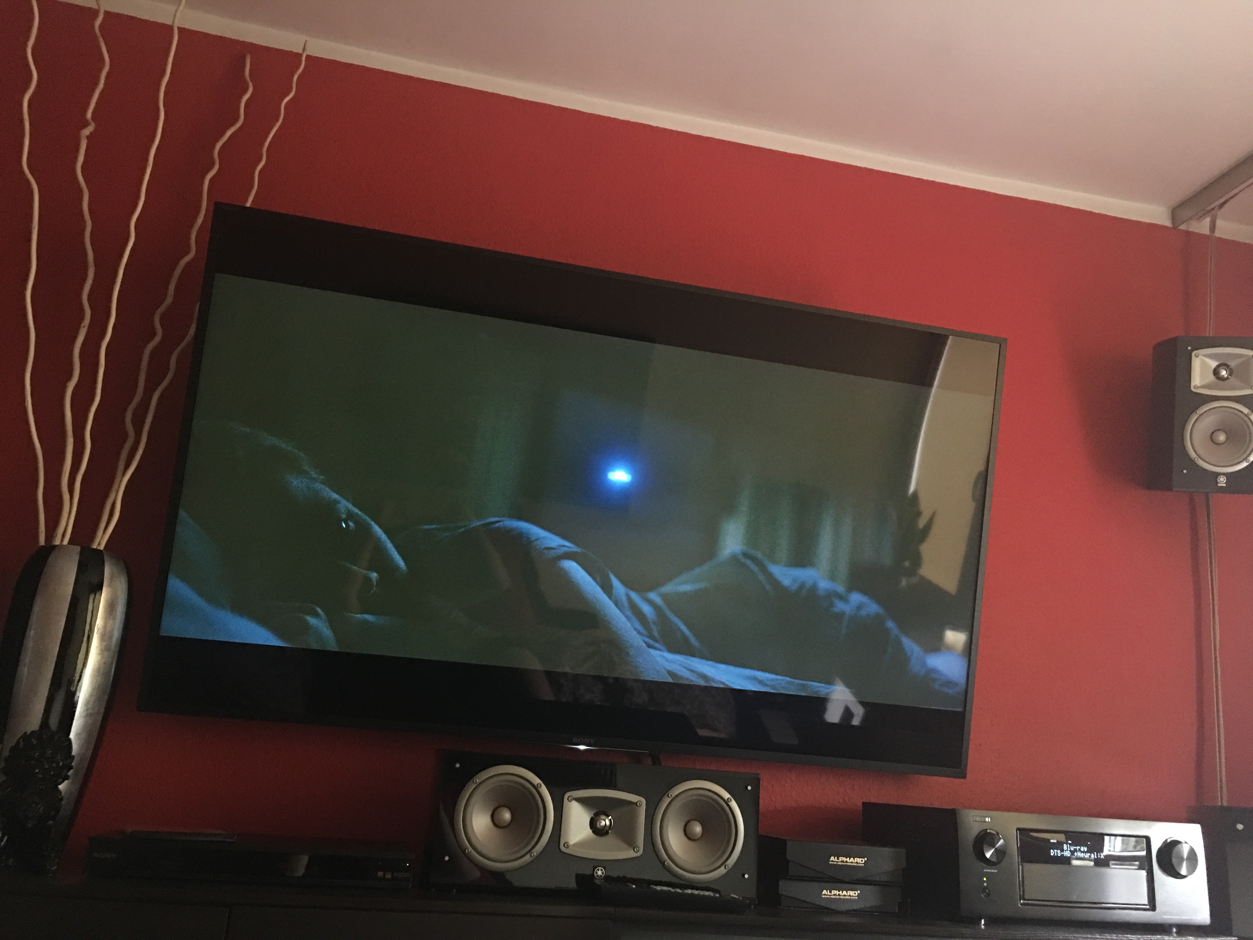

Próbowałem, jak się to zrobi lecą inne kolory, telewizor był serwisie tam stwiedzono że telewizor działa prawidłowo, TV skalibrował mi HDTVPOLSKA, troche to pomogło, ten film 4K wygladam prawidlowo i to nie jest jedyny film w którym się tak dzięje, jak włącze go z laptopa ASUSA i ustawie rodzielczość 4K to obraz jest ok jak przełącze sie na FullHD robi się zielono, więc coś się dzieje przy sygnale FullHD, bardzo prosiłbym Ciebie jeżeli to możliwe o te sekwecje z helikoptera te co ja mam na zdjęciu, z góry bardzo dziękuje
Możesz się pochwalić widocznym sprzętem? To audio po prawej? Głośniki jakie?
Posprzatam w pokoju to wstawie
Denon AVR-X4300H, sony ubp-800, 2x hdmi audioquest chocolate 2,5% srebra, kabel do subufera audioquest Irish Red 0,5% srebra, subwoofer yamaha SW-700, 6x NS-333 yamaha (Dolby Atmos), 2x ns-777 yamaha, 1x ns-444, kable głośnikowe realcable
