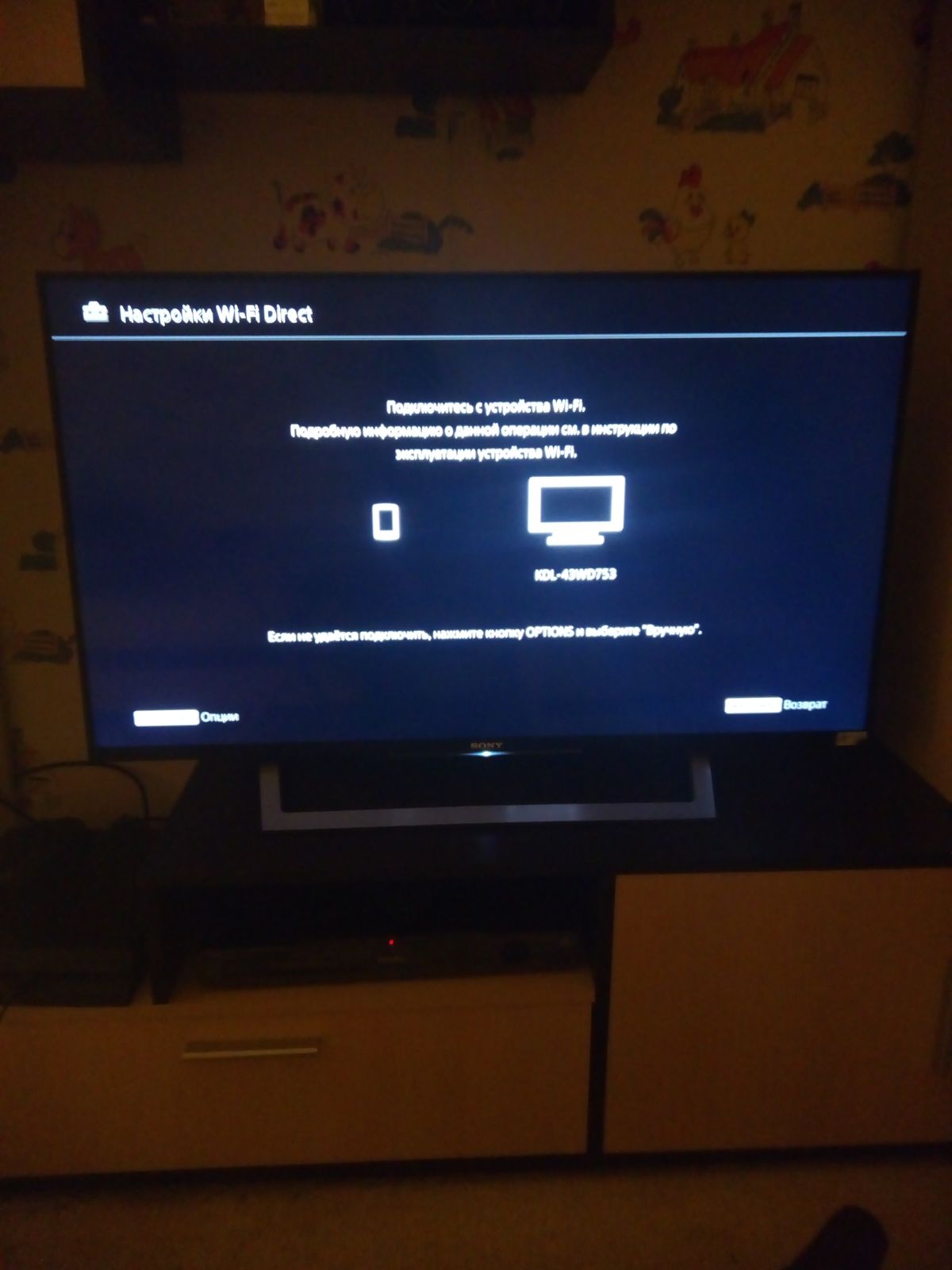

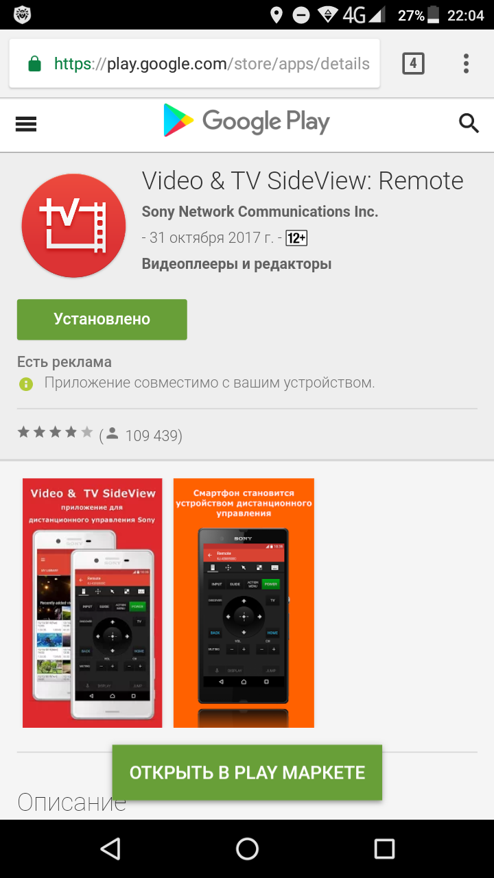

Не получается,залез даже в телефон он нашел телек,включаю приложение оно не находит ТВ,прикладываю скриншот для достоверности Приложение
Телефон
Тв
Телефон подключился к тв,но приложение снова не подключается и не видит
В ТВ тоже нужно настроить разрешения на работу с устройством управления по IP
Подключение то есть,телефон видит тв и телек говорит что устройство подключено,а вот приложение не видит тв. Итог всего,приложение при подключение по директ увидело тв,но после нажатия на телефона кнопки wps,далее жму регистрация,снова *****,не соединяются,на ТВ все та же картинка,в приложение сообщение что не удается подключиться к KDL.....,попробуйте позже ,фото не могу добавить ,у вас тут оказывается ограничение по картинкам,что за форум такой ,короче функция есть,не работает на ТВ старше 2016 года судя по таблице совместимости устройств
