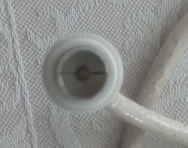

Allego foto cavo , spina e spinotto collegamento presa antenna a muro e TV. Grazie
