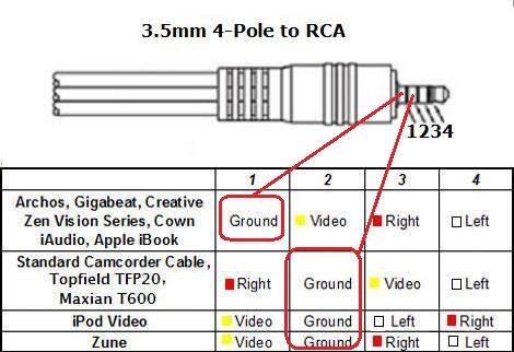

Ma, potresti indicare il modello del tuo televisore? Io pensavo che era il contrario! Il jack al PC e i RCA al TV.
Sì, YPbPr è il Video Component, ma, spesso le varie aziende hanno gli adattatori con i cavi in diverse posizioni! Da quello che dici, sembra che il cavo di riferimento-comune (Ground) per i tre RCA si trovi in diversa posizione sul jack!
Vedi qui per gli adattatori simili, ma, Video Composite + audio:

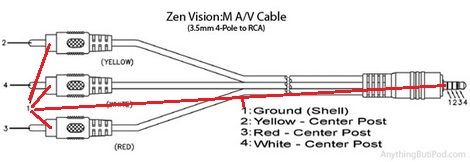

No. Le mie immagini sono solo di esempio!
Volevo dire solo, che molte volte gli stessi adattatori hanno un attacco cavi diverso!
Vedi che la connessione 1 (cavo terra-ground) che è comune per tutti e tre RCA, su i vari esempi non si trova sempre nello stesso posto sul jack! Questo fa sì che non tutti i cavi siano compatibili e funzionanti!
