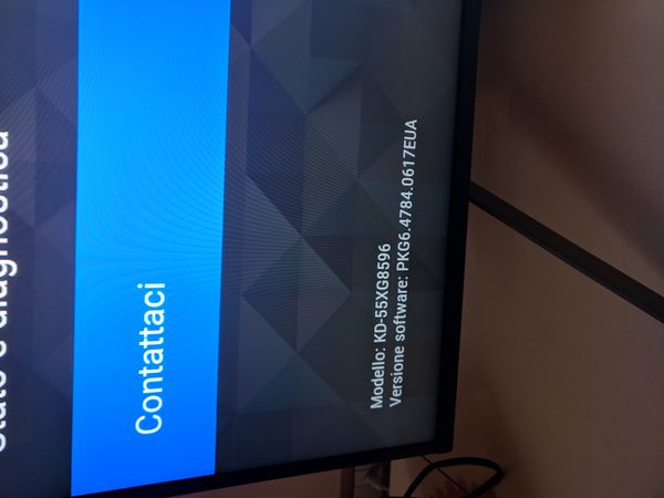

Ho fatto presente anche ad un tecnico Sony che l'ho fatto venire per un altro problema, la TV andava in freeze e si riavviava da solo, mi hanno sostituito la scheda madre e messo il 6.4784 che dovrebbe uscire a Novembre (o una versione ancora più nuova), ma il bug della modifica dei canali lo ha sempre (anche insieme al tecnico che mi ha assicurato che lo faceva presente in Sony), è come se non accettasse la lista modificata, ed ora facendo un paio di prove lo stesso problema che saltano i canali anche quando vado a modificare le impostazioni dell'immagine e audio, non vuole sapere di accettare nuovi settaggi se non quelli di default.
