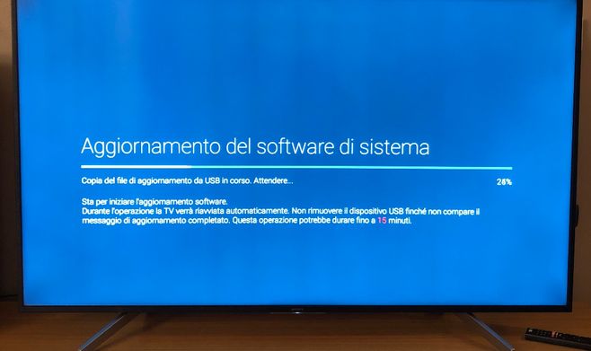

Buonasera a tutti,
Ho acquistato una tv Bravia KD-65XF7596 ad inizio anno. Sin da subito ho notato delle linee parallele verticali (ombre) su tutto il pannello. Queste linee si notano specialmente durante la visione di partite di calcio e nei movimenti delle immagini. E' un problema comune o capita solo a me?

Ciao Andrea..,per quel che riguarda le righe sarebbe meglio se potessi fotografarle e postarle per rendersi conto di come sono...per le cuffie credo che il tuo tv non sia compatibile:

Flamerone
Fasce ossia banding oppure delle righe fine?
Comunque non è normale e quindi devi chiamare l'assistenza.

Ecco qui. In questa mia foto dovrebbero essere visibili.

sonysta
Campione
Per notare si notano anche se la foto non è il massimo ma se dici che si vedono non solo su sfondi colorati uniformi ma anche con immagini normali penso sia il caso di sentire l'assistenza

Flamerone
Dalla foto sembra banding verticale e quindi solo l'assistenza ti può aiutare.
