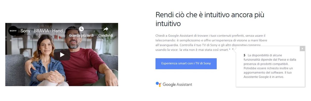

la funzione Assistente Google per l'italia non è ancora disponibile, stiamo aspettando che Google rilasci per gli Android TV, la versione italiana di Google Assistant. Quello che tu riscontri è corretto e al momento si limita alla funzione di "Ricerca Vocale" che nel caso si AF9 può essere eseguita anche a mani libere, attivando i microfoni sul TV, oltre che alla pressione del tasto "Mic" sul telecomando. Se ti riferisci alla descrizione sul sito di Sony, se noti ci sono tre note (4-5-6) dove alla n°5 cliccandoci sopra ti esce il messaggio inerente alla disponibilità, per il momento, in alcuni paesi (vedi sotto)
Il TV in ogni caso è gia Google Assistant per altre lingue come Inglese, Francese, Tedesco, infatti se provi a cambiare nelle impostazioni il paese, vedrai che funziona, ma ovviamente devi parlargli nella linqua corrispondente.
