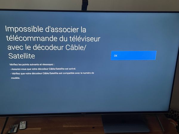

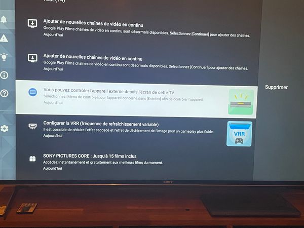

Bonjour,
Je rebondis sur vos messages même si mon problème est un peu différent et je ne sais pas si ça provient de la mise à jour en elle même.
Mon modèle de télé est le KE-55XH9096
Depuis aujourd’hui, je ne peux plus contrôler mon décodeur orange alors qu’hier tout fonctionnait correctement
j’ai un message d’erreur lorsque je règle le contrôle du décodeur
Comme par hasard, aujourd’hui j’ai eu une notification qui indiquait
Si certains d’entre vous ont eu ce problème et l’ont réglé je suis preneuse !
J’ai tenté un reset du décodeur et un redémarrage forcé de la Tv
Merci à vous pour votre aide !
