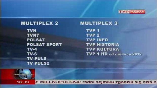

3. Natrafiając ostatnio na materiał o DVB-T w regionalnym wydaniu TELESKOPU TVP Poznań zauważyłem niestety niespójność wewnątrz samego TVP
co do przekazywanych publicznie informacji. O co chodzi?
Jak widać na poniższym screenie wynika że TVP1 HD do czerwca 2012 znajdzie się w MUX-3, a według komunikatu TVP (pierwszy link) kanał ten będzie w MUX-1.
cały ponad 8-minutowy materiał łącznie z wywiadem w studio do obejrzenia tu (czas od min. 8.46-16.45)
:smileyarrow: http://www.tvp.pl/poznan/informacja-i-publicystyka/teleskop/wideo/28112011-godz1830/5756282
