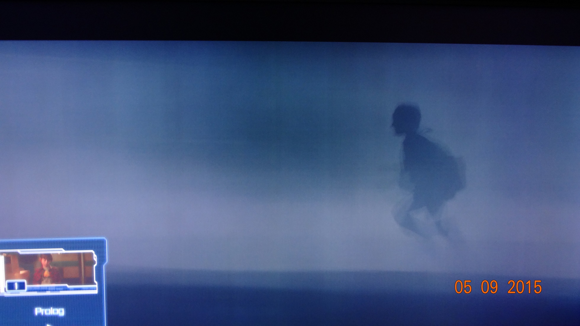

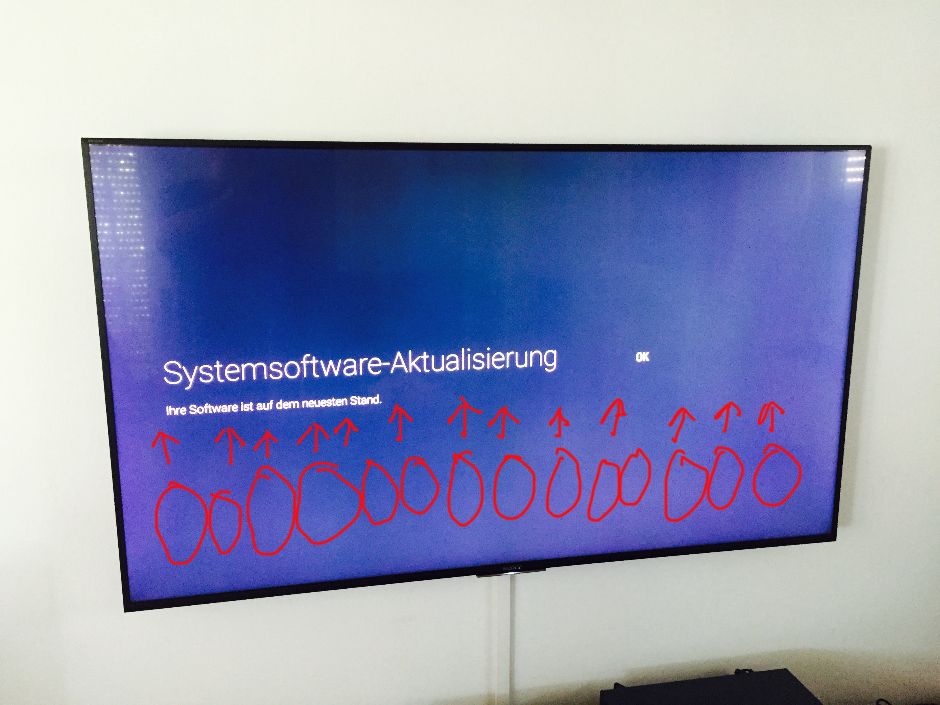

- [---][Link] Banding, DSE und Abgedunkelte Ecken "Hardwareproblem, kann nicht durch Update behoben werden."

- [OFFEN][Link] Massives, seitliches Einleuchten.
