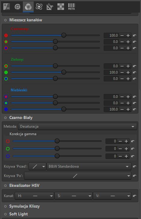

Kolor
Kolejną bardzo ważną zakładką narzędziową jest zestaw dotyczący koloru. Z najczęściej wykorzystywanych narzędzi wymienię balans bieli i mieszanie kolorów. A oprócz nich, ale rzadziej, używam kontrolę jaskrawości (nasycenia) oraz czasem także ekwalizator HSV. Ekwalizator, ogólnie rzecz biorąc, jest zaawansowanym narzędziem do selektywnego poprawiania kolorów tam, gdzie wypadają one, wg naszej oceny, słabo. W przejaskrawionym zastosowaniu można jednak zieleń liści „przemalować” np. na kolory jesienne, ale to inna bajka.
Balans bieli można regulować, albo wg predefiniowanych dla określonych warunków oświetlenia ustawień, albo ręcznie, regulując temperaturę barwową, lub/i odcień (balans pomiędzy zielenią a fioletem) lub/i używając ekwalizator relacji niebieski-czerwony.
Ponadto ważnym narzędziem jest mieszacz kolorów, służący mi do usuwania dominanty barwnej, jeśli zdjęcie taką posiada. Oczywiście wszelkie działania na kolorach zależą od indywidualnej wrażliwości oka operatora i jego preferencji.

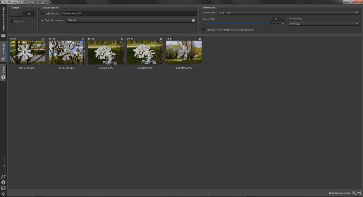

Obróbka w trybie wsadowym
Gdy w edytorze wszystkie zdjęcia zostały już skorygowane stosownie do naszych wymagań, to można oczywiście zapisywać każde z nich oddzielnie. Jest to jednak, jak dla mnie, sposób wybitnie pracochłonny, bo oznacza mnóstwo klikania, powtarzającego się przy każdym pliku, a wyobraźmy sobie, ile to czasu zajmie, gdy mamy zdjęć setki.
Dlatego wymyślono tryb kolejkowy. Jego uruchomienie ma miejsce przy końcu naszej pracy. Najpierw skupiamy się na każdym zdjęciu w zbiorze i robimy z nim to, czego ono w ramach korekt wymaga. Gdy już obrobiliśmy cały zbiór, to klikamy w jedno ze zdjęć w taśmie i z menu spod PPM, wybieramy polecenie „zaznacz wszystko”, a następnie z tego samego menu wybieramy „umieść w kolejce do przetwarzania. W tym momencie wszystkie zaznaczone zdjęcia zostaną wprowadzone do kolejki, a ujrzeć je będziemy mogli po kliknięciu w zakładkę o nazwie „Kolejka” z lewej strony okna edytora. W tym momencie możemy jeszcze zdecydować, czy zachowamy w kolejce wszystkie zdjęcia, czy któreś z kolejki usuniemy. Zdarzało mi się, że skutkiem błędu niektóre zdjęcia ładowałem do kolejki podwójnie, co nie miało sensu, wobec czego takie zdublowane usuwałem.
Dodam, że trybu kolejkowego używam nawet wtedy, gdy mam do obróbki choćby tylko jedno zdjęcie. Moja myszka komputerowa zawsze mi za to dziękuje. 😊
Powyżej jest widok ekranu ukazujący okno Kolejki. Jeżeli wcześniej ustawiliśmy preferowany przez nas folder docelowy (Zapisz w folderze), to zapisanie wszystkich zdjęć z kolejki nastąpi właśnie w tym folderze. Aby uruchomić proces masowego przetwarzania klikamy przycisk startu w lewym górnym narożniku. Od tej chwili, zależnie od ilości zapisywanych zdjęć i mocy komputera, cały proces może trwać kilka, kilkanaście minut i więcej. Jest to dobra okazja, aby odpocząć np. przy herbacie, czy iść na krótki spacer po dłuższym siedzeniu przy komputerze. Funkcja Kolejki doskonale oszczędza nasz czas. Możliwa jest opcja autostartu, i pliki zapisują się same zaraz po wstawieniu ich do kolejki, ale ja jej nie używam. Wolę mieć nad procesem kontrolę do końca.
I jeszcze uwaga porządkowa. W folderze „roboczym”, czyli tym, do którego wstawiliśmy pliki mające być obrobione (RAW, lub jpg), w trakcie obróbki zostaną zapisane małe pliki z rozszerzeniem pp3, odpowiadające każdemu z plików zdjęciowych. Są w nich zawarte profile przetwarzania. Warto odnotować, że pliki źródłowe samych zdjęć, czyli to, co mieliśmy wcześniej na karcie pamięci, pozostają nienaruszone. Jeżeli pracowaliśmy na RAW-ach, to rzecz naturalna. Ich obróbka, zwana wywoływaniem, polega właśnie na tym, że RAW-y pozostają, jako źródło archiwalne, a pliki wynikowe, czyli np., jpg-i zostają zapisane w folderze docelowym. To ważna cecha RawTherapee. Ale dzięki tej zasadzie, gdy obrabiamy jpg-i, pliki źródłowe unikają nadpisania i możemy je ewentualnie ponownie poddać obróbce.
W praktyce każdy musi zdecydować sam, co pozostawia dla celów archiwalnych. Jednakże w mojej praktyce rzadko pozostawiam źródłowe RAW-y, czy jpg-i. Ale z definicji usuwam pliki pp3, jako praktycznie później już nieprzydatne.
