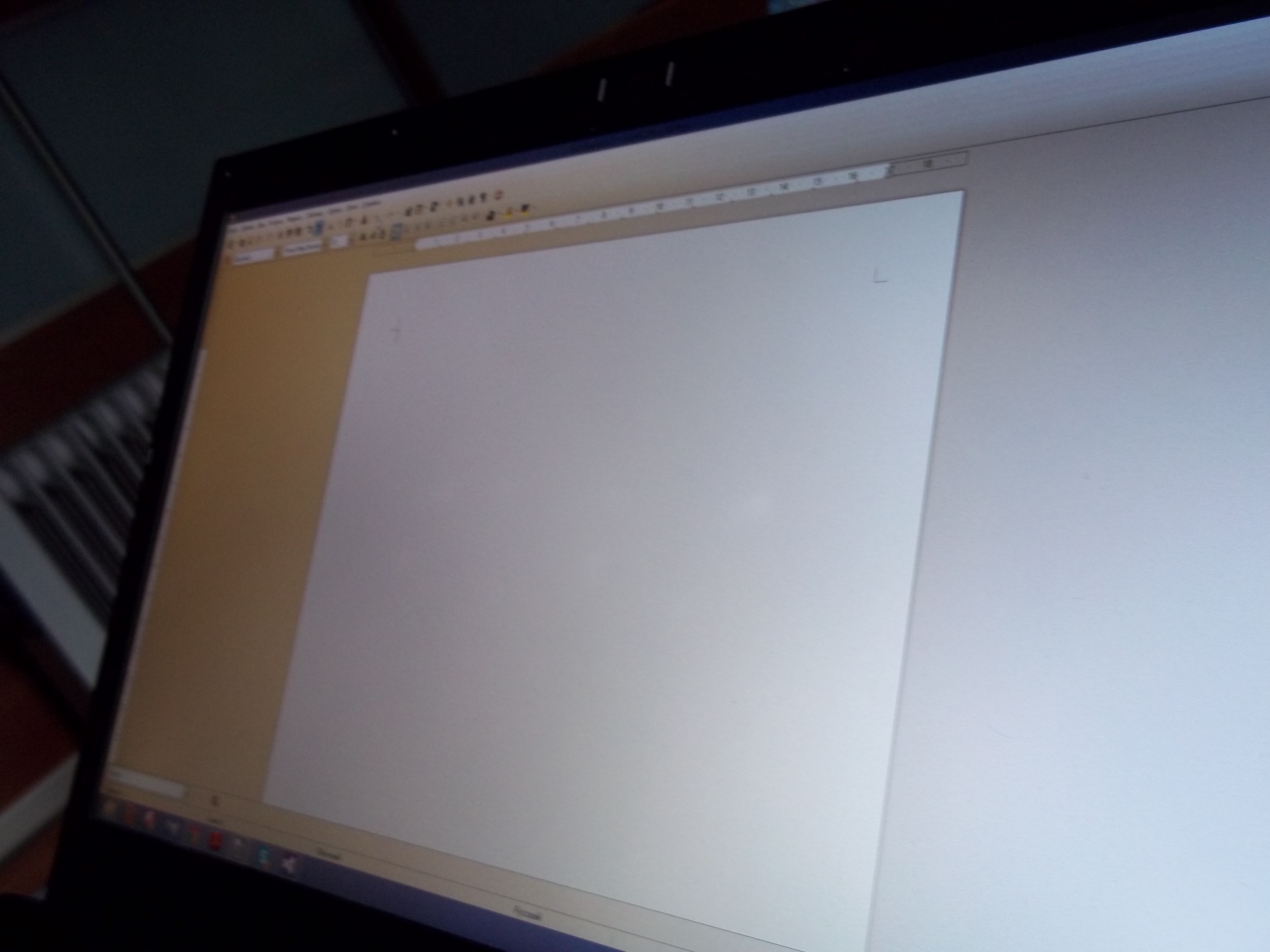

Пока, я могу предоставить фото старой матрицы, там они явно заметны.
Пятна, которые я заметил сегодня, не так заметны, и я обратил на них внимание, только благодаря углу обзора. Я очень надеюсь, что у меня получится снять их так, чтобы они были бы хорошо заметны.

Я бы понял, если бы пятна появились в другом месте....А так, чуть ли не в том же месте! Одно успокаивает, что не такие заметные, в принципе, если не смотреть на него сбоку или сверху, так вообще и не видно их, однако факт их наличия, а также потраченных средств, меня добивает! Попробывал сделать фото, на них в принципе видно самое яркое пятно, это же пятно было самым ярким и на прошлой матрице... В принципе, как и там, множество мелких, жаль, что их не видно.

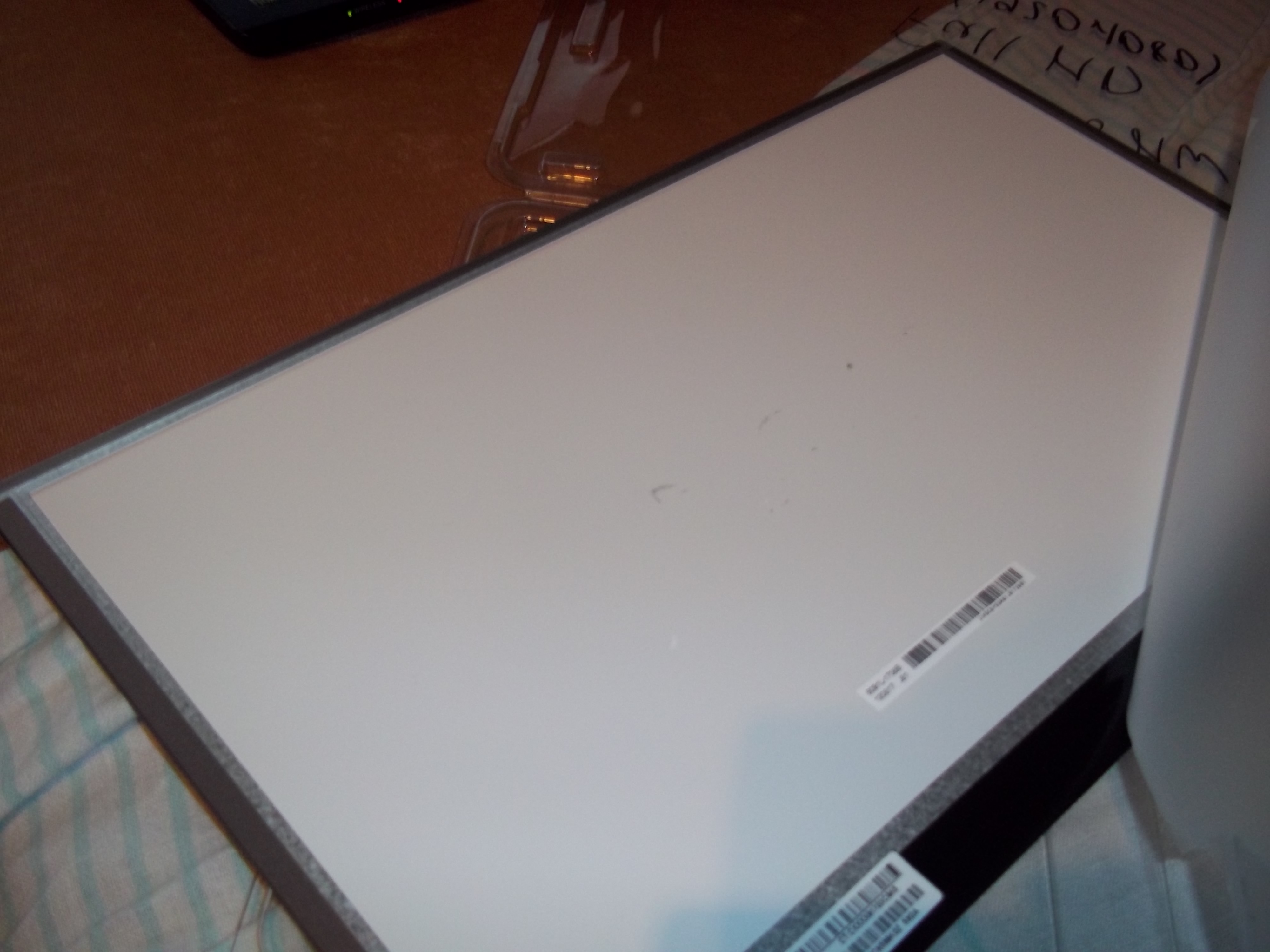

2) Как это открыть и посмотреть, я не знаю
Там же все запечатано! Фото задней стороны матрицы. Кроме того, как они могут появиться?? Не нагревал же я его нарочно, аж 2 раза
3) Ну, вот еще и фото задней крышки (если что, по центру это грязь, от надписи Vaio)....
