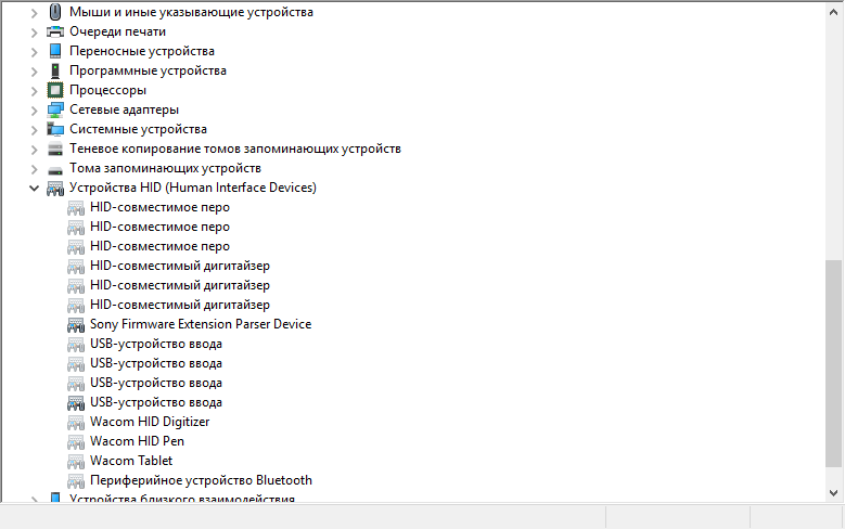

После установки какого-то критического обновления сенсорный экран перестал на что-либо реагировать. В свойствах системы появилась надпись "Перо и сенсорный ввод не поддерживаются", в Панели управления соответствующий раздел исчез, в Диспетчере устройств ничего похожего на Touch Screen не было найдено.
* Так выглядит диспетчер устройств:
1) в обычном режиме
2) в режиме "Показать скрытые устройства" (куча разных устройств - это всё перо от графического планшета)
Пробовалась переустановка драйверов (всех - на всякий случай; тех, что по части HID и видеоадаптера - в первую очередь), восстановление системы и гуглёж аналогичных проблем. Ничего не помогает.
Знаю, что на крайний случай можно откатить к заводским настройкам, но это всё же достаточно репрессивные меры, хочется их отложить до последнего.
С этих пор сенсор ни разу не подал признаков жизни. Служба точно включена, дело точно не в статике, как решать проблему - неизвестно.
Повторюсь: в списке HID его даже не значится, ровно как и в Панели управления.
Система делает вид, что никогда на ней сенсора не стояло и не подразумевалось.

offseason После установки какого-то критического обновления сенсорный экран перестал на что-либо реагировать.
Удалите все критические обновления
И копайте сюда: :smileyarrow:панель управления>администрирование>службы:smileycat:
