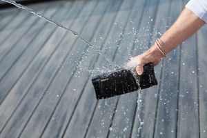

0 — нет защиты
0 — нет защиты

1 — защита от капель воды

2 — защита от капель воды, падающих под углом до 15°

3 — защита от брызг, падающих под углом до 60°

4 — защита от брызг, падающих под любым углом

5 — защита от струй воды с любого направления (распыляемых из выпускного отверстия диаметром максимум 6,3 мм)

6 — защита от сильных струй воды с любого направления (распыляемых из выпускного отверстия диаметром максимум 12,5 мм)
7 — устойчивость к погружению в воду на глубину до 1 м на максимум 30 мин (работа устройства не нарушается)
8 — устройство можно погружать на глубину до 4 м на длительное время

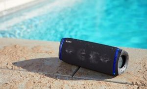

Колонки с классом защиты IPX67: SRS-XB13, SRS-XB23, SRS-XB33, SRS-XB43
IP67 3.jpgКласс защиты вашей колонки от Sony от атмосферных воздействий — 67. Это значит, что вы можете брать ее с собой в бассейн, на прогулку в лесу, пустыни и любом другом месте, не переживая, что песок, пыль, вода или другие жидкости ее повредят. Она устойчива даже к воздействию соли, поэтому смело берите ее на пляж.
При тестировании колонка от Sony была медленно погружена в воду на глубину 1 м, где оставалась в течение 30 минут. При этом ее функциональные возможности не нарушились.
Наконец, если колонка испачкается, ее можно просто помыть в воде, что упрощает очистку.
