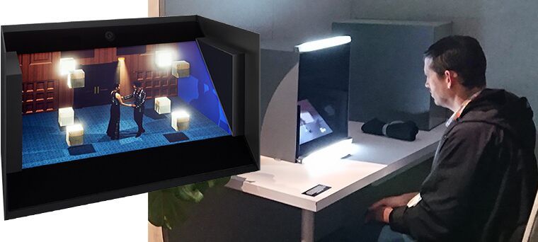

Что представляет собой дисплей ELFD?
ELFD — это дисплей, на котором можно смотреть объемные изображения объектов невооруженным глазом (прощайте, неудобные 3D-очки!). Пользователи могут работать с трехмерной компьютерной графикой высокого разрешения и рассматривать изображения под разными углами.
Посмотреть эту технологию в действии можно здесь.
Разработчики ожидают, что нашу технологию можно будет использовать в разных областях — от мониторов, которые создатели контента используют для работы, до потребительских развлечений или даже дисплеев для шоу-румов. Возьмем, к примеру, дизайнеров: прежде чем создавать макет нового продукта, они смогут проверить его объем, текстуру и внешний вид с помощью технологии ELFD. Это позволит ускорить оптимизацию продуктов и сократить производственные издержки.
