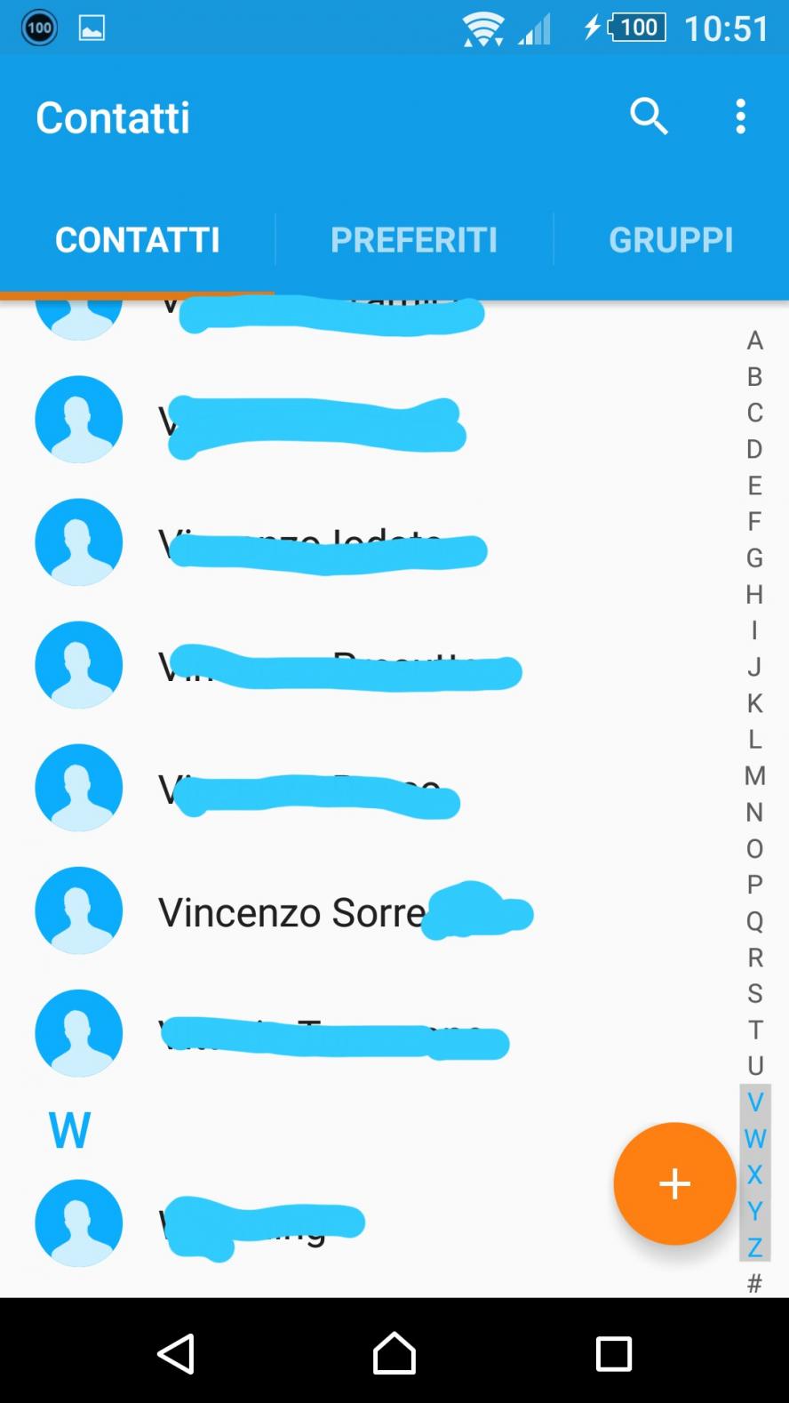

Salve a tutti, dopo tanti anni di iPhone 4 sono passato ad Android su Sony Xperia Z3. Devo dire che alcune criticità non mi aspettavo di trovarle su tale hardware con tale software. Ecco due problemi inerenti la rubrica riscontrati che spero qualcuno di buon cuore mi aiuti a risolvere:
Alcuni contatti sono visibili in rubrica (cercandoli tramite lettera sul tastierino laterale) ma non appaiono quando ricercati con la funzione trova e quindi scrivendo il loro nome sulla finestra di ricerca.
Il secondo problema è inerente il tastierino, quando apro un contatto in rubrica questo non scompare impedendomi di visualizzare il numero del contatto. È possibile abbassarlo solo cliccando sulla freccia in basso ma mi domando che senso abbia tale tastierino aperto.
In rubrica il contatto è visibile
Scorrendo la rubrica il contatto appare, ma se lo cerco non lo trova....
Se apro il contatto il tastierino non scompare e non vedo nulla...
