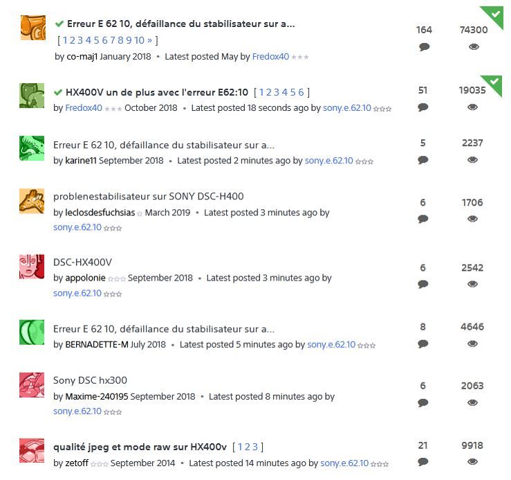

Des milliers de plainte sur Internet...
Plus de 1.000 forums et sites internet qui en parlent...
Ce post a été lu plus de 74.000 fois...
La vidéo youtube qui explique le problème a été vue par plus de 35.000 victimes...
Les forums sont remplis du même problème...
Le support refuse de répondre...
Y a-t-il quelqu'un chez SONY qui peut répondre de manière professionnelle à ce problème ??

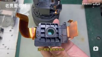

Encore un élément intéressant : tout le monde sait (enfin, tout le monde, sauf le support SONY...) que ce problème E:62:10 est causé par le ruban flex, voir ce post,
mais sur cette vidéo d'un site chinois on peut voir à 00:29 que le même problème E:62:10 est causé sur un autre type d'appareil, un SONY W830...par le même type de composant !!!
et sur cette autre vidéo du même site, on voit à 06:48 que le même problème E:62:10 est causé sur encore un autre type d'appareil, un SONY FDR-AX1E...par le même type de composant !!!
Allô SONY ?
