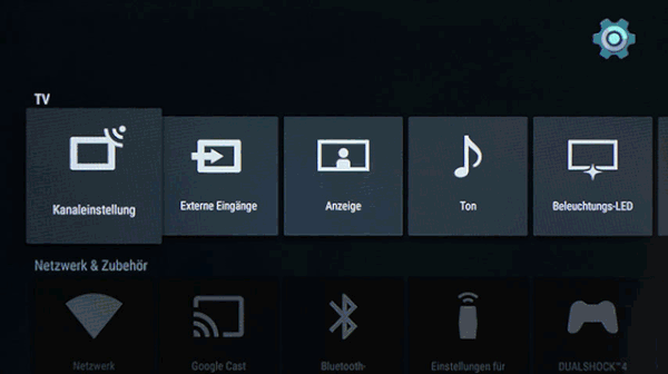

  1. DE_01.gifBei der Ersteinrichtung eure Fernsehers werdet ihr gefragt, ob ihr einen Satellitensuchlauf durchführen möchtet. Bitte bestätigt dies mit „Ja“. Wenn ihr später nach Sendern über Satellit suchen möchtet, öffnet das Menü für den Satellitensuchlauf über: "Home", „Einstellungen“, indem Sie „Kanaleinstellung“, „Digitale Einstellungen“, „Sat-Einstellungen“ und schließlich „Digitaler Satellitensuchlauf“. Bitte bestätigt die Auswahl mit „Ja“.

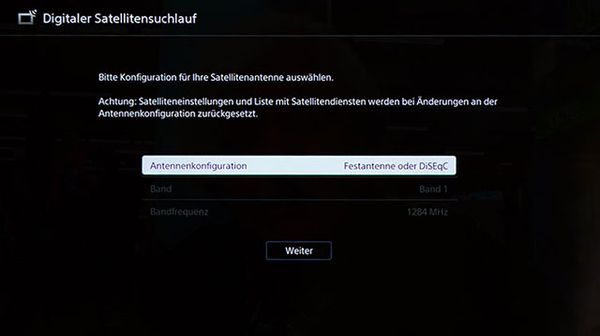

  2. DE_06.jpgWählt zunächst eure Antennenkonfiguration aus. Je nach Anschluss müsst ihr „Festantenne oder DiSeqC“ oder „Ein-Kabel-Verteilung“ auswählen. Die zweite Option ist oft in großen Gebäuden mit vielen Wohneinheiten zu finden. Wenn ihr „Ein-Kabel-Verteilung“ auswählt, werdet ihr nach Band- und Bandfrequenzinformationen gefragt. Erfragt diese Details bei eurem Vermieter oder Satellitentechniker, und gebt sie in an entsprechender Stelle ein. Wenn ihr „Festantenne oder DiSeqC“ ausgewählt habt, ist keine weitere Konfiguration erforderlich. Klickt auf „Weiter“, um fortzufahren.

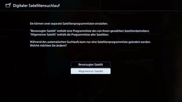

  3. DE_07.jpgNun müsst ihr auswählen, ob ihr einen Satellitenanbieter verwenden möchtet oder nicht. Wenn ihr einen Satellitenanbieter verwendet (z. B. Sky), wählt „Bevorzugter Satellit“ und anschließend euren Betreiber aus. Wenn ihr diese Option auswählt, empfängt der Fernseher die Senderliste in der Regel vom Betreiber – die Reihenfolge kann also festgelegt sein. Wenn ihr keinen Satellitenanbieter verwendet, wählt „Allgemeiner Satellit“ aus. Mit dieser Option könnt ihr die Sender später individuell sortieren.

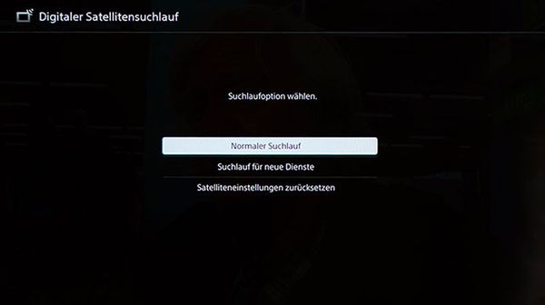

  4. DE_08.jpgWenn ihr den Suchlauf erneut durchführt, wird dieser Bildschirm angezeigt. Wählt eine Option aus, um fortzufahren.
