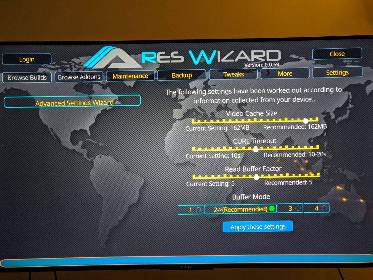

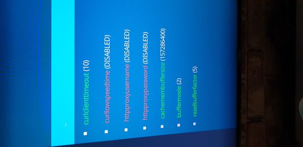

moje ustawienia
Mój router to Archer C7 wiec Twój też powinien dawać radę - mam rozumieć, że telewizor łączy się przez WiFi do routera, a NAS po kablu?
