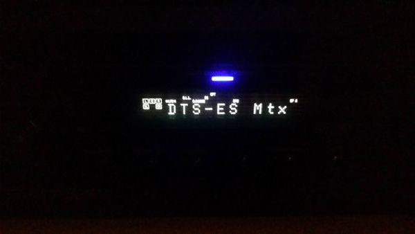

Kodi nie odtwarza dźwięku video z dźwiękiem DTS (pojawia się czarny ekran i nic), natomiast odtawrzacz video od sony wyświetla obraz i dźwięk ale amplituner nie rozpoznaje jaki to format.

Drobne pytanie w ustawieniach dźwięku masz System audio ? Zamiast Głośnik TV.No tak ale widzę ,że dla Kodi to nic nie daje dźwięk DTS-HD MA 7.1 na amplitunerze stereo 2.0.Na wbudowanym odtwarzaczu dżwięk DTS 5.1.I nic więcej się nie wyciśnie.
Temat nie dawał mi spokoju rozmawiałem z ludźmi od światłowodów ,którzy mówili mi ,że optical nie ma ograniczeń do dźwięku wielokanałowego.Nie dałem za wygraną film 4k z pendriva,wbudowany odtwarzacz video w TV po opticalu do amplitunera.
