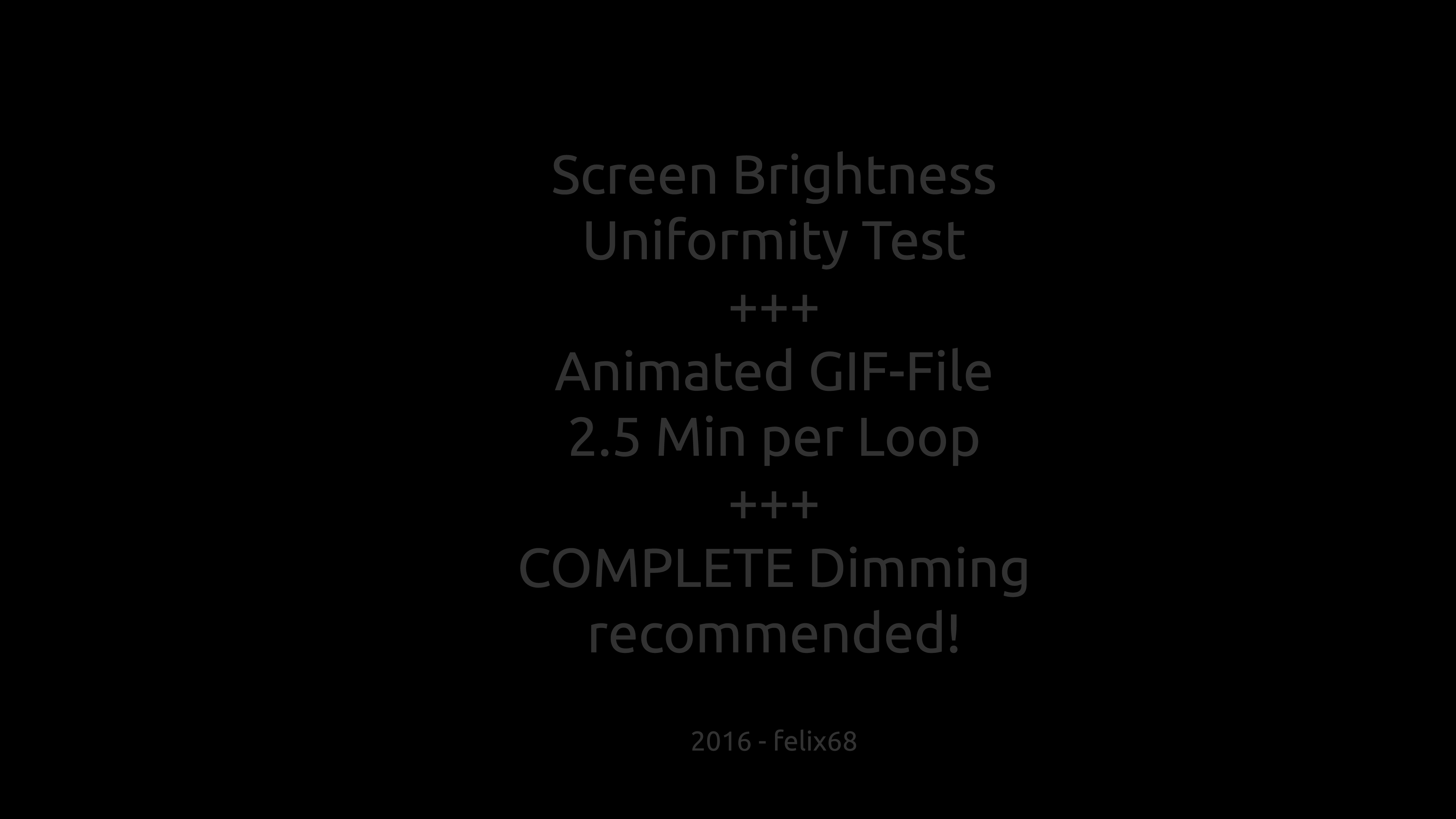

Da mein TV bei dunklen Szenen Probleme mit Clouding hat, hab ich versucht die Ausleuchtung mit verschieden abgestuften Grautönen zu prüfen. Die Grafik unten ist eine animierte GIF-Datei die eine 100% schwarze Fläche schrittweise bis 50% Schwarz aufhellt. Über einen USB Stick lässt sie sich mit dem "ES-Datei-Explorer" aufrufen und am TV abspielen (die "Album" App funktioniert zumindest bei mir nicht). Der sehr dünne weiße Rahmen dürfte vom ES-Datei-Explorer verursacht werden - damit kann ich aber leben. Für den Test ist totale Dunkelheit im Raum angesagt und ein paar Minuten bis sich die Augen daran gewöhnt haben.
Was die Gleichmäßigkeit der Ausleuchtung betrifft, so war ich einigermaßen schockiert. Bei 100% Schwarz machen sich 4 große Wolken bemerkbar. Bei 95% Schwarz ist es ein seitliches Einleuchten wie du es im ersten Post beschrieben hast.
Ich habe alle Bildeinstellungen durchprobiert, wobei die Auswirkungen auf Einleucht-Effekt und Clouding meist gering sind. Beim Schwarzwert allerdings macht sich jeder Prozentpunkt über 50 sehr stark bemerkbar! Den Helligkeitssensor hatte ich auf Automatik.
Viel Spaß beim Testen :moon:
PS: Der ES-Dateiexplorer ist recht mühsam zu bedienen. Bei Bedarf kann ich die einzelnen Dateien posten - die lassen sich dann in der Album-App ansehen.
Felix

@felix68
Super, Danke. Ich werds dann heute Abend schauen ob ich mit dem Bild auch die selben Ergebnisse bekomme. Dann fassen wir die Sache hier zusammen ink. Einstellungen.
