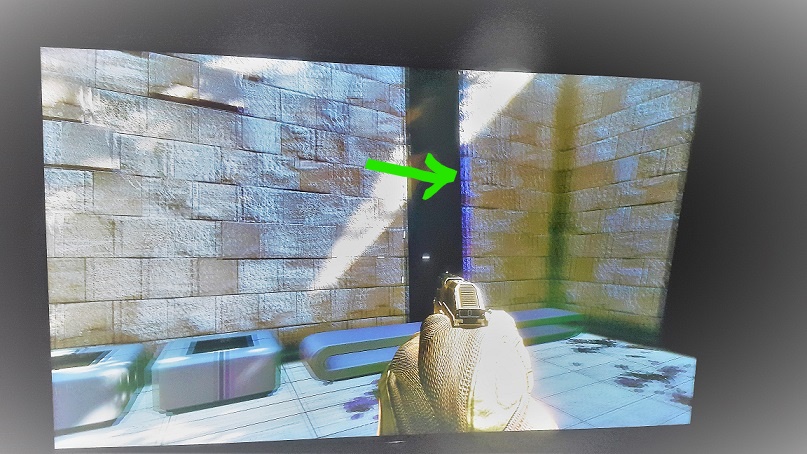

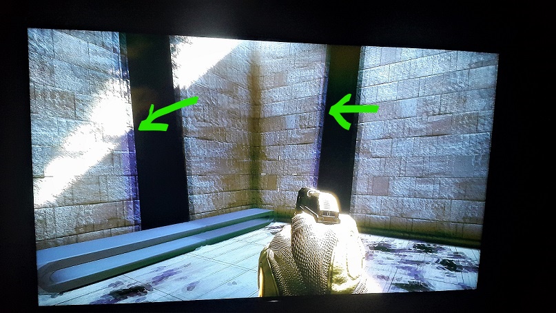

Witam serdecznie. Chciałbym się podzielić pewnym problemem. Telewizor kupiłem 3 miesiące temu i zauważyłem, że podczas oglądania bardziej dynamicznych scen w filmacz czy grach kontury obiektów robią się fioletowe. Żeby zobrazować mój problem zamieszczam kilka krótkich filmów nagranych telefonem:
VID1 proszę zwrócić uwagę na krawędzie poręczy i palet
VID2 proszę zwrócić uwagę na "zakłucenia" w menu podczas przełączania
VID3 proszę zwrócić uwagę na krawędzie skał, które są w kolorze fioletowym i żółtym
VID4 proszę zwrócić uwagę na gościa z ołówkiem, ciągnie za sobą fioletowe smugi
Dodatkowo zamieszczam dwa zdjęcia
PIC1
PIC2
Proszę pamiętać, że filmy i zdjęcia nie odzwierciedlają rzeczywistego problemu. Na materiałach wada jest może widoczna w 60-70% w porównaniu z rzeczywistym stanem. Filmy, które przesłałem są nagrywane z różnych źródeł (NC+, NETFLIX, PS4 PRO).
Po zgłoszeniu reklamacji do SONY dostałem odpowiedź, że modele XD93 tak mają i nie ma podstaw do wymiany. Nie muszę nikomu tłumaczyć jaki jestem zdenerwowany tym faktem ponieważ wydałem na telewizor ponad 11 tyś a efekt jest jaki jest.
Bardzo proszę o jakieś rady bądź spostrzeżenia co można z tym zrobić. Z góry dziękuję za pomoc.

Dzięki za zainteresowanie. Po obejrzeniu tego filmiku nie zobaczyłem żadnych zakłóceń. Zauważyłem też, że po wyłączeniu dwóch ustawień zaawansowanych w telewizorze (Dostosowanie czerni, Zaawansowane zwiększenie kontrastu) efekt jest mniej widoczny.
