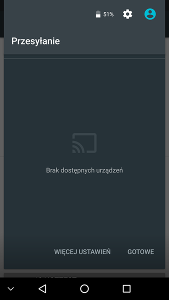

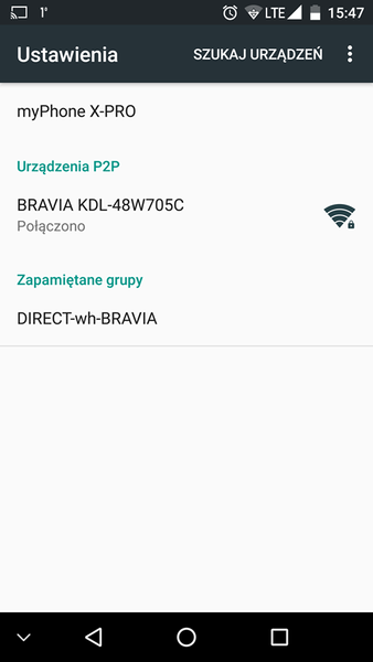

U mnie takiego połączenie nawiązać nie można, tzn wyświetla komunikat, że się połączył, ale w praktyce to jakby jendnak nie. I dla przykładu kiedy wejdę w ustawienia Wi-Fi Direct na telefonie to pokazuje TV jako dostępne urządzenie i że nawet się z nim połączyło. Wtedy wchodzę w menu główne androida, wybieram "Przesyłanie" , a tam "Brak dostępnych urządzeń". Screeny poniżej.

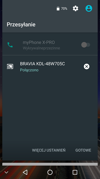

metodą prób i błędów, w końcu się udało. Nie jestem pewna, ale wygląda , że mój smartfon był niewykrywalny dla TV (mimo, że się z nim połączył, co widać na screenie 2 posty wyżej). Wchodząc w"Więcej ustawień" na ekranie poniżej:
coś kliknęłam, przyznam szczerze, że nie wiem co dokładnie, ale wtedy pojawił się ekran j.n.
i zaczęło działać. Tak czy owak, dziękuję za zainteresowanie tematem. Może komuś w przyszłości okaże się on pomocny
