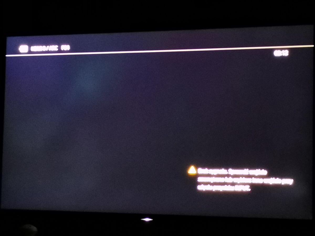

Witam udostępniam obraz który widzę przy ciemnym ekranie przyznam że problem się nasilil w dodatku w tv za 5tys złoty przyznam że oczy mnie bolą jako posiadacza który wcześniej miał 7letnią Toshibe i nie było mowy o takim efekcie. Jak widać połowa lewa ekranu bardzo widoczna po prawej stronie punkt jakby to wszystko dodać to myślę całe pół ekranu posiada ten efekt następna połowa byłaby dobra. Co mogę zrobić tv kupiony rok temu dokładnie?
Czasy się zmieniają i są inne technologie i cięcie kosztów produkcji. Nie ma co się dziwić że pojawiają się babole . Kiedyś dobry 32 calowy tv kosztował tyle co dzisiaj 55' . I ten 32' działa już 12 lat bez awarii. Druga sprawa to nie wiem gdzie kupiłeś rok temu ten tv jak produkowany był pewnie pod koniec 2016r. To że na czarnym są cuda to uroki tego typu podświetlenia . Lepiej byś dał fotkę zrobioną normalnym aparatem jakiegoś filmu 4k z hdr aby zobaczyć czy serio to takie straszne.

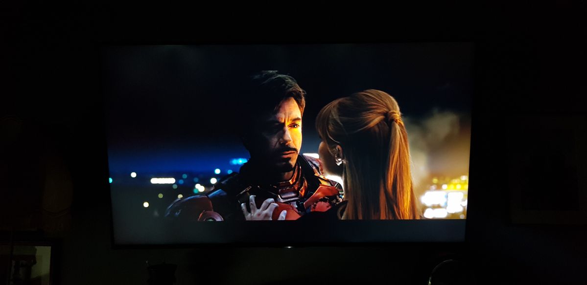

Telewizor kupiony był w czerwcu 2019 roku, model KD-55FX8596 (moja fatalna literówka). Zdjęcie zrobione przed chwilą o 15.23 samsungiem S8. O godzinie 22 nie da się oglądać scen nocnych. Ale w/g Sony wszystko jest ok. pozdrawiam
A jak automatyczne tryby obrazu co same ustawiają parametry film/gra/animacja itp w szybkich ustawieniach ?
Różnice są, lecz w kwestii podświetleń nie ma żadnej różnicy. To zdjęcie zrobiłem jak ustawienia bieli i czerni były odpowiednio zmniejszone i zwiększone. Dodam tylko że jestem osobą pracującą która lubi oglądać filmy SF w dodatku wieczorami. Dla mnie ten tv to totalna porażka, natomiast zachowanie takiej firmy jak Sony to już jest zwykła bezczelność. pozdrawiam
