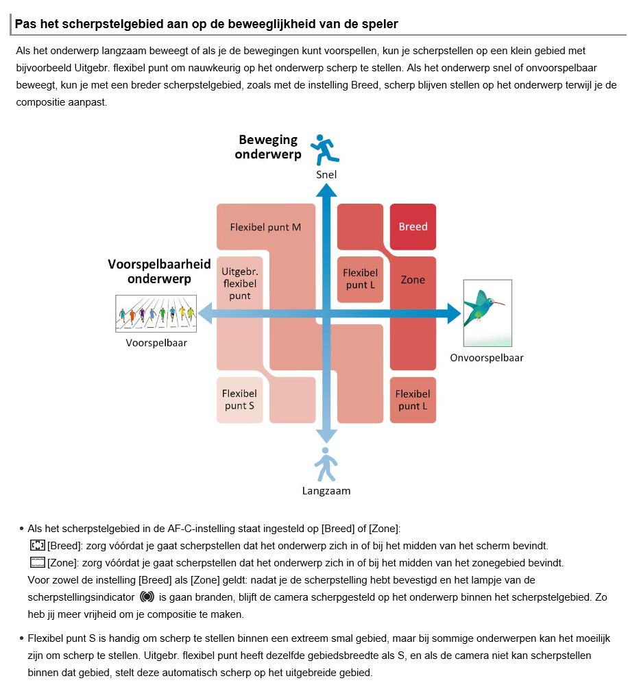

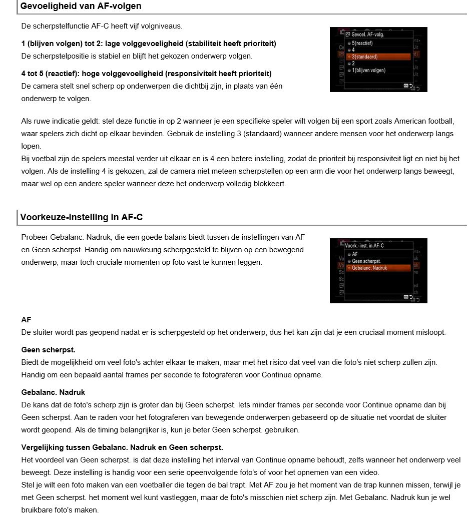

Hier onder 2 pagina 's uit de gevonden gebruiksaanwijzing, specifiek voor instelling AF-C.
Dit zijn naar mijn idee de meest belagrijke settings, die op zich vrij logisch zijn.
Hoe sneller het onderwerp, en hoe minder voorspelbaar - breder scherpstelpunt.
Hoe sneller het onderwerp, en hoe voorspelbaarder waar hij of zij uitkomt = smal scherpstelpunt.
Over de AF-C heeft Canon vrijwel een klein "bijbeltje" geschreven. Zo veel is er over te vertellen.
Vindt deze uitleg van Sony zeer goed bruikbaar.
