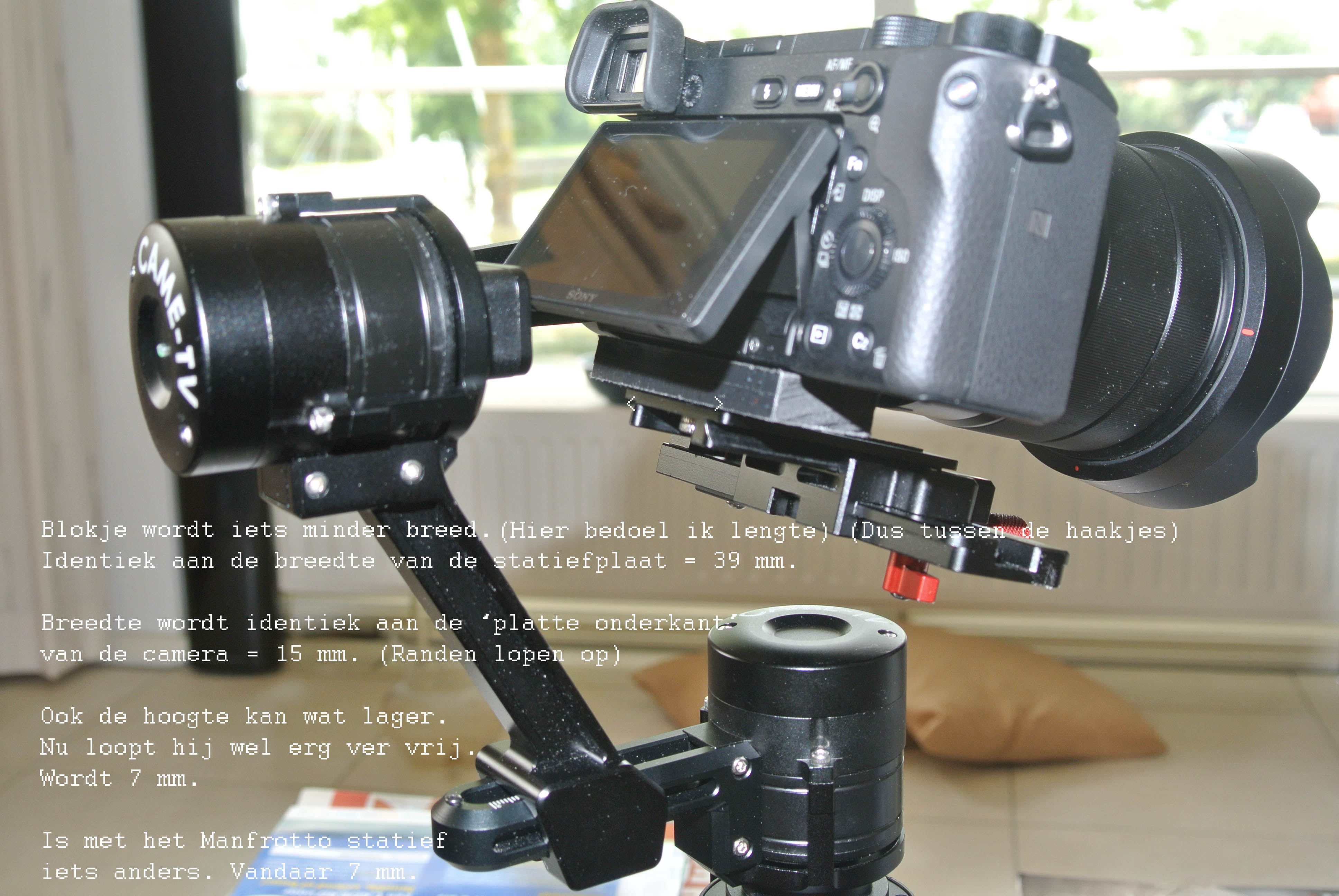

Hieronder een foto, van een A-6300, met een 16-35mm f.4 lens.
Vastgeschoefd op een Manfrotto snelkoppelingsplaat.
Alle lenzen die beter glas hebben, dan de kitlenzen, zijn wat "dik-buikiger".
Als je die lens gebruikt op je A-6300, samen met een snelkoppeling voor statief,
loopt hij vast, op de onderkant van de lens.
Bij de 7R mk2, speelt dat niet, omdat die body een tikkeltje hoger is.
Heb op YouTube al oplossingen gezien met standaard opvulringen etc.
Maar dan wordt de zaak wiebelig, en is bovendien vaak de schroef,
die je in de camera schroeft, te kort.
Als ik de A-6300 nu op statief gebruik, ben ik verplicht de camera helemaal op
't uiteinde van de snelkoppeling te zetten. Op statief wil dat nog wel.
Op een stabilizer, vaak niet.
Maar als je de camera vanaf het statief haalt, en even voor je ogen wilt gebruiken,
via de zoeker, lukt dat niet, omdat die snelkoppeling dan in de weg zit.
In princiepe wil ik nooit, dat een snelkoppelingsplaat naar achter uitsteekt.
Het probleem is uiteraard heel simpel op te lossen.
Monteer een bijv. aluminiumplaatje, wat net zo breed is als de camera (2.5 cm)
en van ongeveer dezelfde lengte, onder de camera.
Plaatje moet bijna 1 cm dik zijn, om de lens volledig vrij te laten lopen.
Ik heb al eens zitten neuzen op sites van statieven, maar daar niets kunnen vinden.
Zou 't op prijs stellen als Sony zo 'n ding ging maken. Anders moet iedereen zelf gaan prutsen.
Incl. een langere cameraschroef, die dan via de snelkoppelingplaat loopt.
De standaard schroef is dan (door de dikte van de alu-plaat) 1 cm te kort.
Op de foto is e.e.a. duidelijk te zien.

Heb intussen in DTS = sterk kunststof voor drempels, een blokje besteld van 7 x 2,5 x 1 cm.
Standaard in zwart. Schijnt oersterk te zijn. Aluminium of acryl had ook gekund.
Maar dit kan de timmerman, of jezelf, zo zagen.
Een gat voor de schroef er door. Standaard schroef is 1 cm.
Dus een schroef, met die gekke engelse maat, van 2 cm besteld.
Als 't klaar is volgt er een foto.

Hierbij de beloofde foto.
Blokje onder Sony camera A-6300 om hoogteverschil camera - lens, op te vangen.jpg
Aanpassingen maken het totaal iets fraaier. Ben een Piet-lut. Vandaar.
e.e.a. Werkt al wel.
profile.country.NL.title
Tjardi
Fan
Hierbij de foto van 't aangepaste blokje.
Past perfect. Is stabiel genoeg.
Intussen even breed als de "snelkoppeling" (39 mm)  Die extra lengte (70 mm) had geen enkel effect.
Zat gewoon naast de snelkoppeling. Was niet fraai om te zien.
De breedte is teruggebracht,(25mm) naar 15 mm. Exact gelijk aan de "platte" onderkant van de A-6300.
De hoeken zijn vanaf de zijkant, iets oplopend. Steunen dus niet. Daarom weg gelaten.
Net iets minder hoog. Was iets overtrokken.
Ook nieuw bestelde camera schroef, was daardoor net iets aan de korte kant.
Maar kan door de 7mm, "iets" forsere = dikbuikerige lenzen", ook nog hebben.
Past perfect op de Came TV. En op mijn "Gitzo" statief. Heeft identieke bevestiging als Manfrotto.
